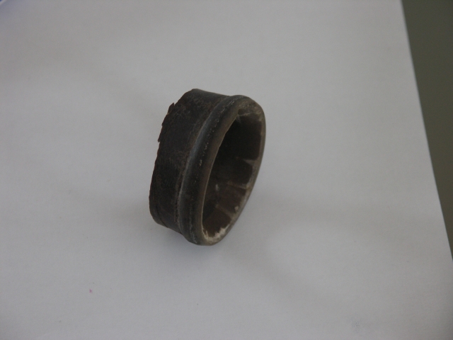

La semaine dernière j'ai eu la désagréable surprise de voir la durite supérieur du radiateur se déboiter.
Cet après-midi j'envisageais la réparation et quelle ne fut pas ma surprise !
La sortie du radiateur est cassée !!! :rouspete:
J'ai essayé de remettre la durite sur la partie restante mais elle ne tient pas dès que le circuit est sous pression.
Je me pose plusieurs questions :
- pensez-vous que le recollage à la cyanolite par exemple soit une solution viable ? le radiateur est-il réparable à votre avis ?
- est-il normal d'avoir de la pression dans le circuit ? si non, cela laisse-t-il présager d'un autre problème (joint de culasse, ...) ?
- j'ai constaté que le liquide qui est sorti était de couleur rouille : normal, pas normal ? comment nettoyer le circuit ?
En outre, j'ai une fuite que je situe au niveau de la pompe à eau mais je n'arrive pas à voir si c'est au niveau du joint ou plutôt sur l'axe lui-même.
Bref du bon temps à venir :roll:

Ton radiateur n'est pas réparable (du moins si tu veux qu'il dure dans le temps).
La couleur "rouille" du LDR est normale.
La surpression peut venir de plusieurs cause, une chose importante : Ton moteur montait-il en température avec que la durite ne parte ?
Pour ma part, ça me paraît anormale que le plastique ai cédé. Ca ressemble un à problème de chauffe suffisant pour déboiter la durite, et que celle-ci est été remise, sans se poser de question, en la serrant à fond pour être sur qu'elle ne reparte pas, tellement serrée que c'est le pastique a craquelé et donc est fragilisé.
A+
