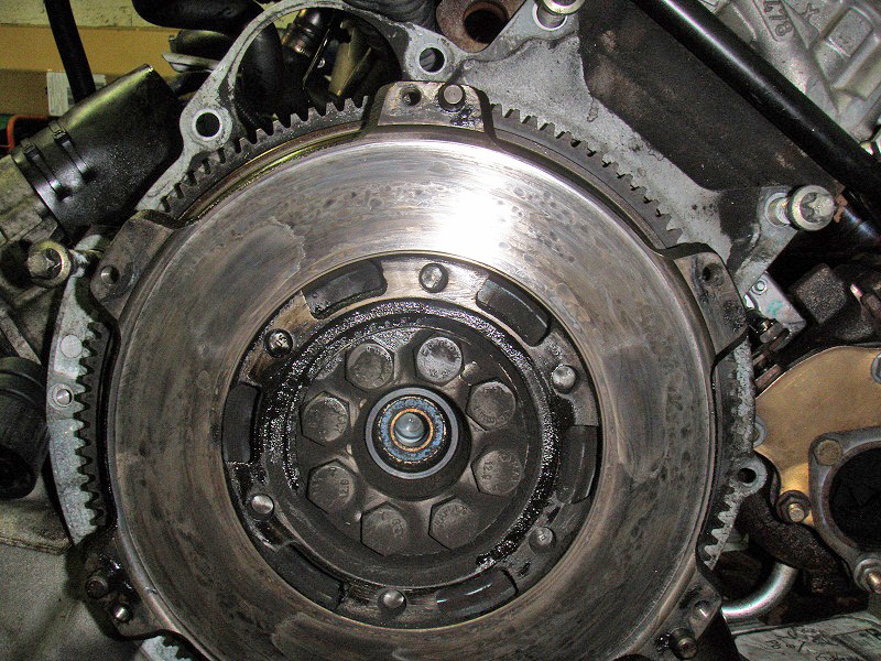

Message par KLB »
Voici une photo de mon volant moteur,
vu le prix j'espere pas avoir à le changer, y'a 3 sales traces dessus, y'avais les meme sur le meca.
Comment controle t'on le jeu du bi-masse ?

pour moi les traces sont dû a de l'huile brulé c'est sa qui n'est pas normale je pense peut-être ton joint spy de vilebrequin sinon je ne sais pas pour le bi-masse
Re: Photos de mon volant moteur, Avis?
Il ne faut aucun jeu c'est tout
Par contre ton volant moteur a bien chauffé :hein:

je regardais ton volant et je me demande si ton huile sort pas par une des vis du volant on voit un peu d'huile sur une des vis moi j'ai déjà eu le cas pas mal de fois!

Du jeu y'en a forcement, c'est un bi-masse.
Pour l huile en fait g nettoyé le porté au wd40, qui a coulé partout, donc difficile à dire, de toute facon je vais changer le joint derriere dans le doute, et le roulement également.
